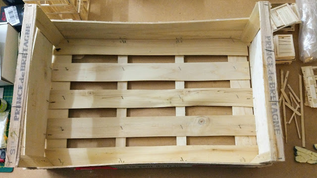

Pour le bois perso j'utilise du bois de cageots à fruits/légumes (si le magasin ne les met pas à dispo directement, en demandant dans le rayon ça pose jamais de problème)
dans le cageot il y a plusieurs types de bois, c'est le plus fin qui est utilisable, le reste l'est aussi mais beaucoup, beaucoup plus compliqué à couper.
Avec le recul j'utiliserai effectivement plus de carton pour m'éviter les longues scéances de découpes du bois, mais bon...
