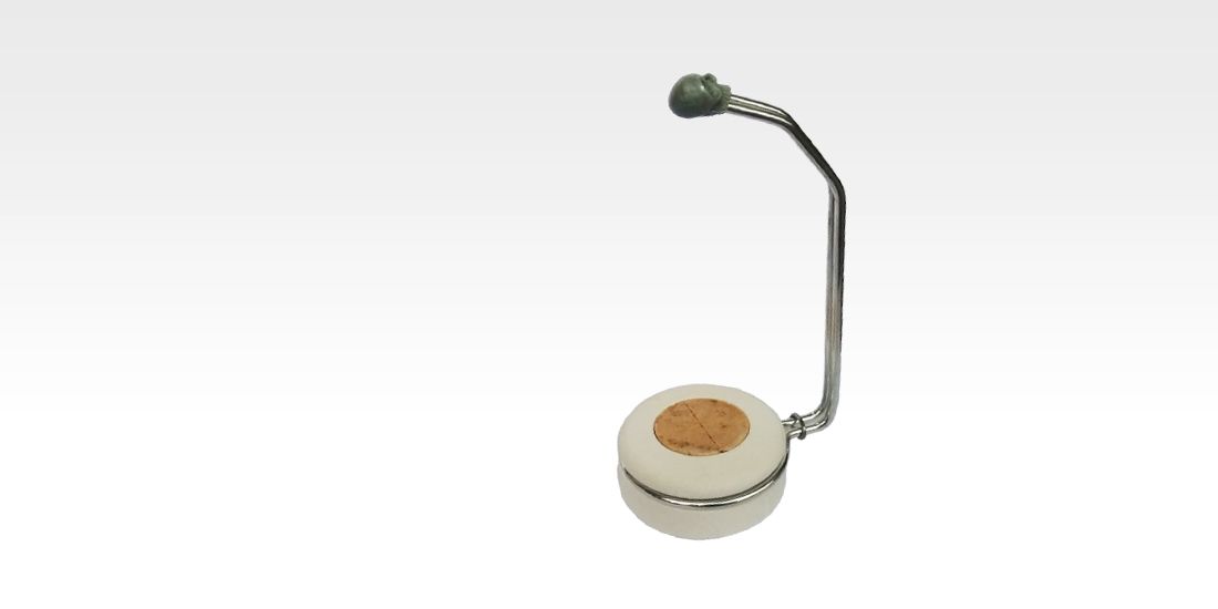

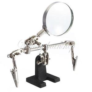

<font>De la pince 3eme main au Miniature Holder de chez HobbyZone,</font>
<font>[Image: %2524_35.JPG][Image: tg33_1100x550.jpg]</font>

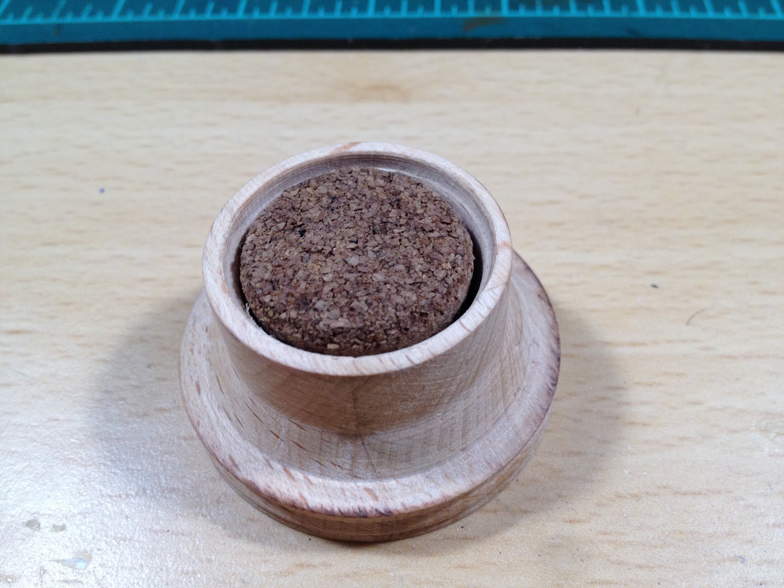

<font>en passant par le bouchon de liège ou la Patafix sur un pot de peinture, il y a le choix. Je me suis aventuré à faire un mix entre un socle qui n'était pas très bien fini et le fameux bouchon de liège que l'on met au micro-ondes pour le faire gonfler ou revenir à son format initial, c'est selon le point de vue. C'est assez basique, on prend un socle, on fait un trou en son centre du diamètre que l'on souhaite. Plus le socle est large, plus la surface utile de liège exploitable pour positionner la figurine sera importante. Une fois le socle percé et poncé, on récupère un bouchon en liège, on le passe à travers le socle; et ensuite un passage au micro-ondes, ça gonfle et bingo. On coupe le surplus, pour que le liège soit à fleur avec le bois et le tout est prêt pour utilisation.</font>
