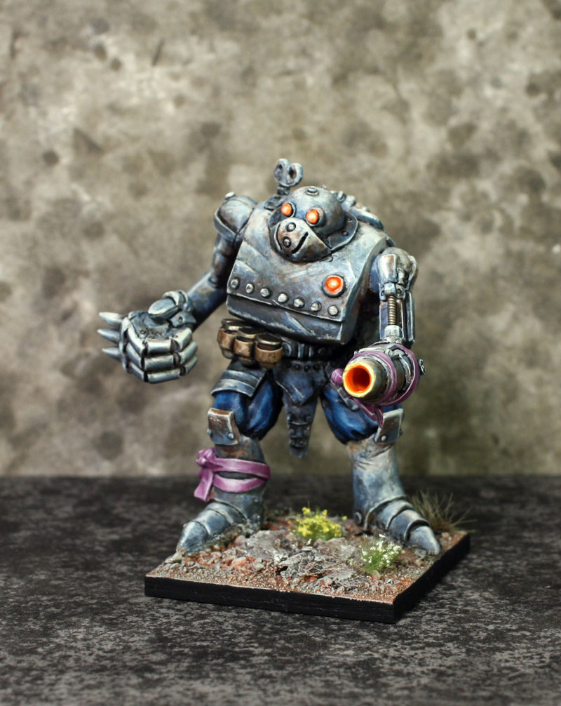

Exemple de la technique de feignasse :
[Image: Science_Antares_001.JPG]

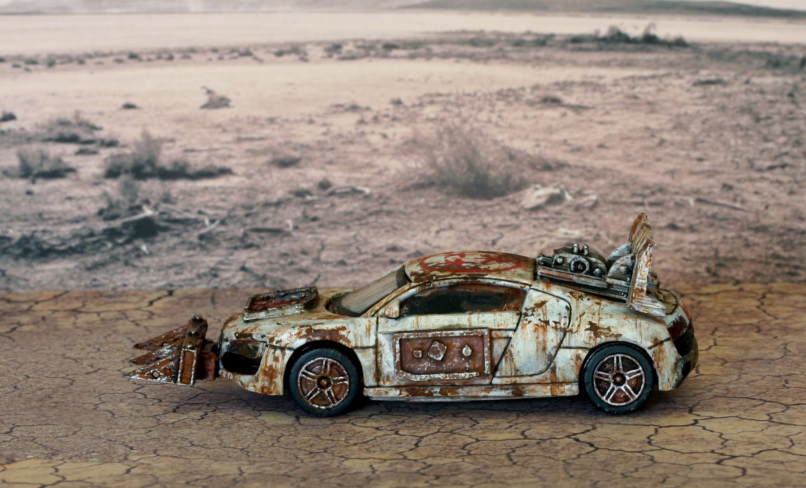

Exemple de coulures de rouille :
[Image: IMG_1153.JPG]
[Image: IMG_1157.JPG]
Les 2 photos au dessus, c'est très rapide et facile. Les 2 en dessous, c'est toujours accessible, mais plus posé, moins bourrin.
