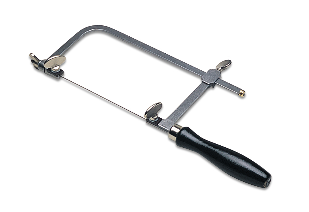

Pour ça j'utilise le x-acto quand c'est possible, sinon quand c'est trop dur, le bocfil, ou scie de joallier + un étau pour maintenir la fig et reproduire la scène de torture sur robot de l'épisode 4 de Star Wars
[Image: EQUIPEMENT-Zoom-sur-le-Bocfil-Bocfil-%C3...illons.jpg]
Et si c'est trop de chez trop, dremmel et disque à tronçonner ou fraise, mais le mieux pour éviter qu'il manque de l'épaisseur de pieds c'est le bocfil. penser à acheter un faisceau de lames avec (c'est pas cher et on en pète pas mal)
