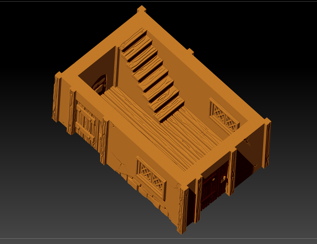

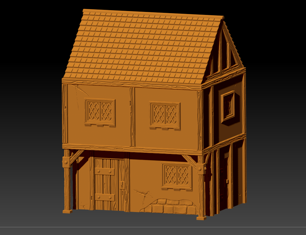

En ce qui concerne ce que tu appelles les cubes je te trouve un peu dur, voici 2 images de fichiers tels que les recevront nos backers :
[Image: Zbrush.png]
[Image: zbrush05.png]
Peut être que nos photos ne sont pas assez explicites mais nous allons y remédier, chacun de nos bâtiments est entièrement texturé à la main, avec des textures justement conçues pour ressortir parfaitement, y compris sur des imprimantes FDM d'entrée de gamme.
Les bâtiments ne sont pas pleins non plus d'ailleurs, ils sont même texturés à l'intérieur pour ceux qui voudraient les utiliser pour du RPG ou autre.

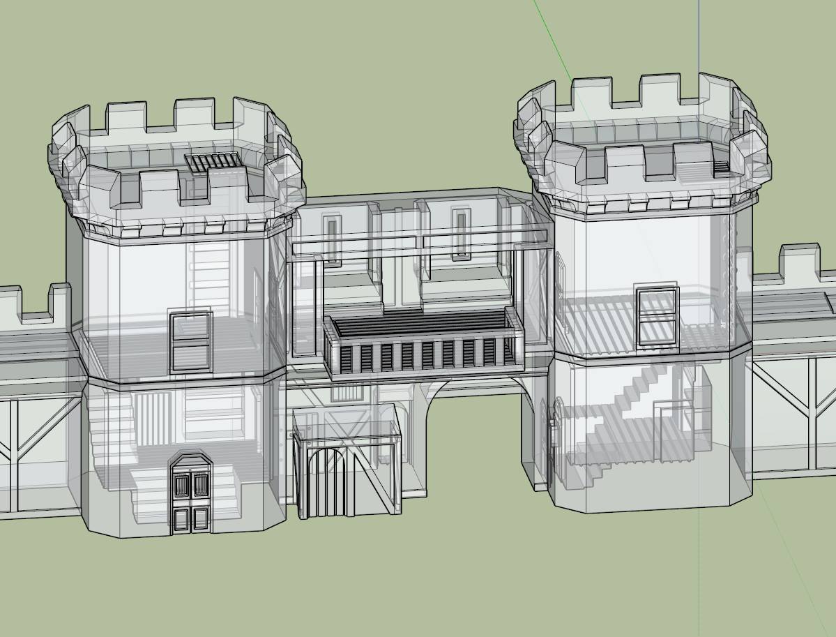

Les remparts sont compatibles en dimension avec les anciens de chez GW, c'est peut être parque qu'ils sont aujourd'hui la référence dans le domaine, à noter que la similitude s'arrête là, d'ailleurs d'autres créneaux seront disponibles sous forme de sterch goals, ainsi que les versions en ruine de tous les bâtiments sous forme d'add-on.

L'aspect cube, c'est pour le toit (sans débord) et les portes&fenêtres (qu'il va falloir découper).
Et puis pour être franc c'est toujours agaçant de se voir convier à utiliser une technologie qui permet d'avoir des murs médiévaux (pas droits, plein de trous, de lierre etc.) pour imprimer des trucs tout droit tout propre quasi pensés pour le moulage. L'injection a ses contraintes, qui ne sont pas celles du print FDM.
Ainsi le rempart GW est sans doute une référence, le copier sans doute une bonne idée, mais ne pas y intégrer directement des parois destructibles, ça m'intrigue (d'autant que tu peux simplement prévoir des picots pour séparer ces pans qui ne modifient que très peu ton fichier initial)
Juste pour ma curiosité, quand tu dis Texturés à la main, c'est via sculpture numérique (à la Freeform) ?

Le toit pourrait dépasser un peu je vous l'accorde, mais il suffit de l'imprimer à 102% et le tour est joué, je vais d'ailleurs en faire un pour le montrer ;)
On réfléchis aux portes amovibles car plusieurs personnes nous l'ont déjà demandé, il est fort possible que ça devienne une option standard d'ici la fin de la campagne !
Concernant le choix des volumes et des formes nous avons effectués des centaines de tests pour trouver ce qui passait sur toutes les imprimantes sur lesquelles nous avons pu tester et au final si on veut garantir une impression réussie à coup sûr sans avoir à imposer l'utilisation de supports et bien on fini par avoir ce genre de contraintes. Les utilisateurs que nous ciblons ne sont pas les "barbus" qui trainent dans les fablabs mais bien les joueurs qui ont ou vont craquer sur une imprimante 3D plug and play et nous voulons être sûrs qu'il sauront les imprimer facilement, nous avons sous le coude des modèles bien plus complexes avec des textures beaucoup plus fines mais aujourd'hui il est assez compliqué de les imprimer correctement sur des imprimantes FDM d'entrée de gamme, et si la barrière d'entrée c'est le frittage ou l'impression SLA gros volumes il n'y a pas de marché pour nous !

Je reviens sur la forteresse, tu auras remarqué dans mon dernier post que l'intérieur complet des tours à été désigné, nous avons même failli intégrer un chemin de ronde dans les remparts avant d'abandonner l'idée car ce sera difficilement jouable. De la même façon et toujours dans l'optique de facilité d'impression nous préférons proposer des variantes de modèles (intact/ruines) plutôt que de faire des kits compliqués à assembler, là l'utilisateur imprime ses remparts normaux, il s'imprime 2 ou 3 versions en ruine et peut juste les échanger lors de la bataille qd le besoin s'en fait sentir, non ?
