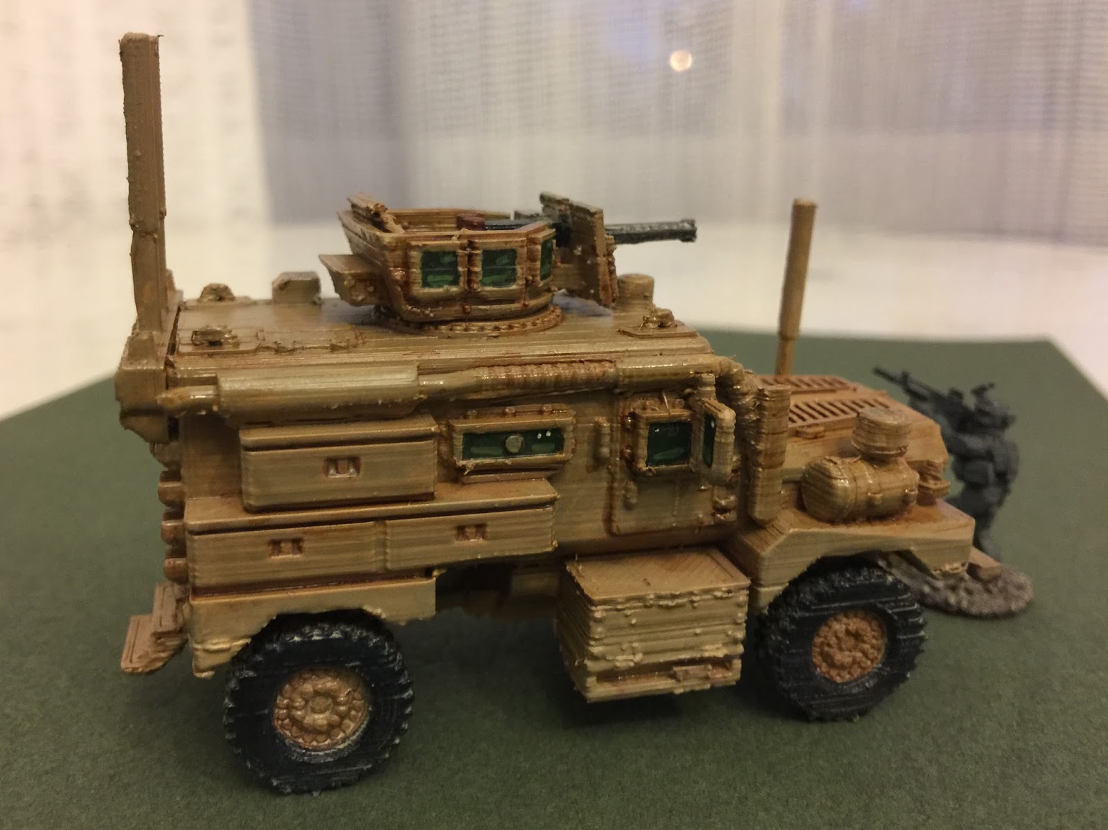

Avec en plus la possibilité de changer le truc d'échelle. Vous trouvez un super truc en 15mm ? Si c'était un truc en résine en magasin, ben hop, on repose parce que c'est pas la bonne échelle. Là bim 200% et c'est good pour du 28-32mm
A moitié vrai, là, car ayant imprimé des véhicules 15mm en échelle 1/72, on a quand meme un soucis avec certains détails ou parois trop épaisses. Là ça va encore, mais si on prend un véhicule 1/200 qu'on passe en 1/72, et ben là c'est flagrant. Je vous ferai des photos ;)
Il faut effectivement que le niveau de détail s'y prête. C'est plus valable sur des objets de formes simples.
Mais j'ai imprimé des cryotubes et des passerelles prévues pour du 15 mm, ça passe tranquille. Et à l'inverse, j'ai imprimé un canapé qui est un scan d'un vrai canapé, le modèle fait genre 3000 mm, quand tu l'importes ça fait tout bizarre. [img]<fileStore.core_Emoticons>/emoticons/default_biggrin.png[/img]
