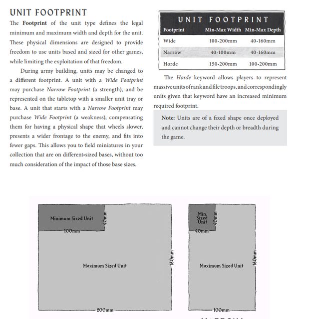

C'est prévu d'origine. En fait, l'auteur te laisse assez libre quant à la taille des socles régimentaires et à l'échelle des figurines.. Comme je l'ai expliqué plus haut, il y a une approche assez semblable à SAGA : tel régiment, idéalement doit avoir les dimensions d'un parallélogramme de x cm de large et x de profondeur.
La page qui en cause  dans une des précédentes versions :
[Image: Taille-unit.png]
Plus l'échelle des figurines est petite, plus il est conseillé d'avoir des socles de petite taille à la fois pour des questions d'esthétisme et de jouabilité. Vu que c'est un point qui est souvent soulevé, il devrait être inclus des tailles de socle conseillées en fonction de l'échelle ou de ce que la personne entend mettre dessus.
